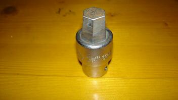

Weiche Schraube, hartes Werkzeug
    1. Kriechöl einwirken lassen.
    2. Passende Torxnuß gerade einschlagen
    3. Eventl. Schlagschrauber ansetzen
    Wenn nicht: Ausbohren mit passendem Bohrer und Gewinde nachschneiden.
