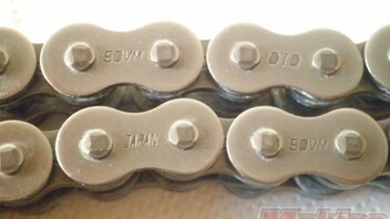

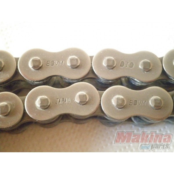

    Es wird gesagt, dass Ketten mit dem Stempel RK Japan oder DID Japan bisher sicher sind,
    Ketten auf denen jedoch nur RK steht nicht ordnungsgemäss verarbeitet sind und unter Umständen
    bei der Fahrt brechen können.

    kann mir denn jemand sagen, wo ich an der Kette sehen kann aus welchem Werk sie stammt? Ist da irgend wo eine Kennung eingeschlagen, oder so ähnlich?
